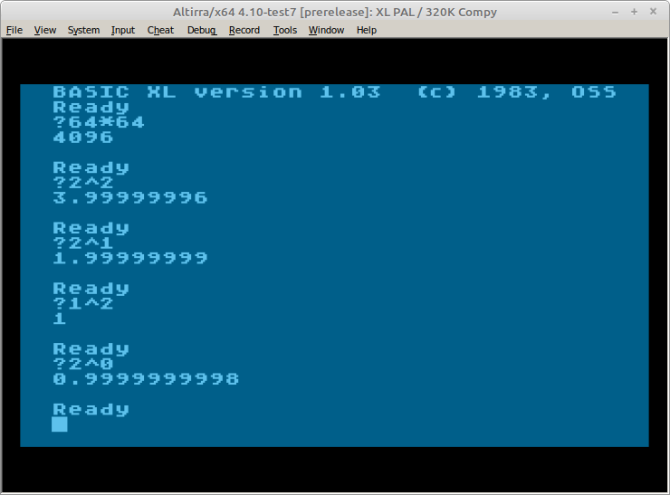

atarixle schrieb: Was sagt BASIC-XL denn zu der zu Grunde liegenden Rechnung (also Print 64*64)?
Ja, ich würde sagen, das belegt Dietrich's Erklärung ganz deutlich. Beim Lesen fiel es mir wieder ein, Atari BASIC braucht für ein einfaches 2^x eine halbe Ewigkeit und Turbo-BASIC konnte das schon immer wesentlich schneller. Durchläuft man ohnehin eine Schleife, kann man die Potenz von 2 bis auf eine Addition herunterbrechen und Rechenzeit sparen (in jedem Durchlauf x+x rechnen). Damals las ich es auch im HC Sonderheft, dass TB Potenzen anders berechnet als Atari-BASIC.
Danke, Dietrich, ich habe viel aus deinem Posting gelernt.
Ich habe mal im Mathpack nachgeschaut: Es werden Taylorpolynome immerhin 9. Grades benutzt. Dafür sind 17 Multiplikationen nötig (9 für die Koeffizienten und 8 für die Potenzen des Polynoms). Bei der Potenzierung sind 34 Multiplikationen nötig, weil 2 Taylorpolynome benutzt werden (für EXP und LOG). Kein Wunder, dass ATARI-BASIC bei der Potenzierung so grottenlangsam ist.
